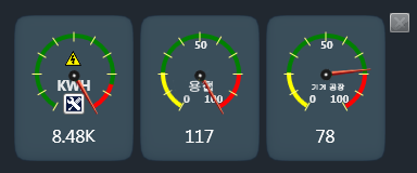

- 특정 스테이션의 활용 상태를 확인하려면 커서를 해당 스테이션 플래그 위에 놓습니다. 게이지를 통해 특정 스테이션의 활용도 값이 표시됩니다.
- 스테이션 게이지를 디스플레이에 추가하려면 스테이션 플래그를 마우스 오른쪽 버튼으로 클릭한 다음 최적화에서 대시보드에 미터 추가를 선택합니다. 여러 개의 게이지를 대시보드에 추가할 수 있습니다.
- 대시보드에서 게이지를 제거하려면 해당 게이지를 마우스 오른쪽 버튼으로 클릭한 다음 지시자 닫기에서 제거할 게이지 이름을 선택합니다.
