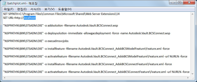

  1. SharePoint가 기본이 아닌 위치에 설치되어 있으면 해당되는 모든 배치 파일에서 SPPATH 위치를 편집합니다. 'localhost'를 서버 이름으로 대치합니다.
    URL 설정=http://ServerABC
  2. Vault 통합을 특정 사이트 모음에 배치하는 경우 deploySite.bat를 해당 사이트 모음의 경로로 수정합니다.
    서버 이름=ServerABC
    사이트 모음=Engineering
    URL 설정=http://ServerABC/Sites/Engineering

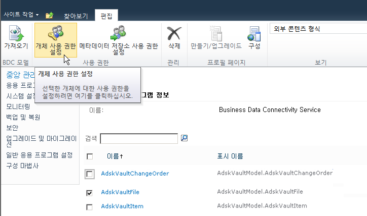

Vault 파일에 대한 액세스 권한을 구성해야 합니다. Vault Professional을 사용 중인 경우 변경 지시 및 항목에 대한 액세스 권한도 구성해야 합니다.

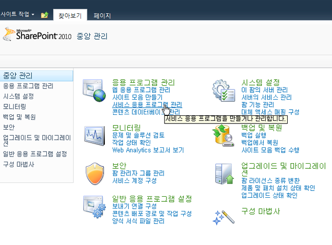

  1. SharePoint 2010 중앙 관리를 시작합니다.

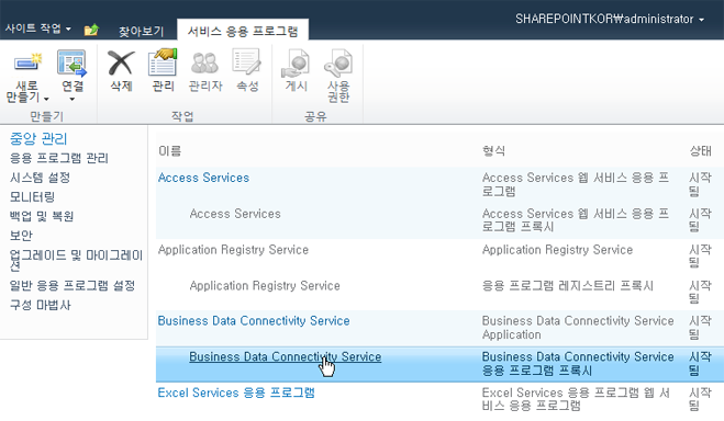

  2. 응용 프로그램 관리에서 서비스 응용 프로그램 관리를 클릭합니다.
  3. Business Data Connectivity Service를 클릭합니다.

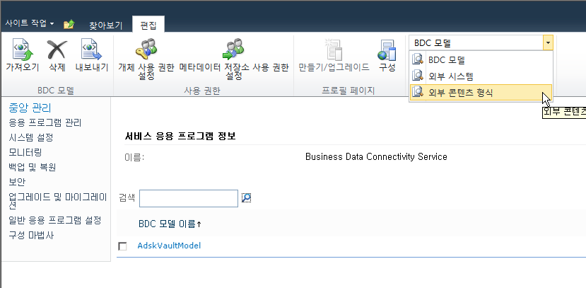

  4. 도구 모음의 보기 섹션에서 드롭다운 컨트롤을 선택하고 외부 콘텐츠 형식을 선택합니다.
  5. AdskVaultFile 확인란을 선택합니다.

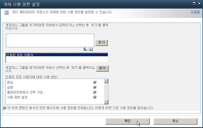

  6. 개체 사용 권한 설정을 클릭합니다.
  7. 인증된 모든 사용자를 추가하고 각 사용 권한 상자를 선택합니다.
  8. 확인을 클릭합니다.

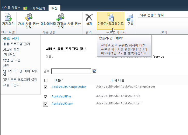

  9. Vault Professional을 사용하는 경우 AdskVaultChangeOrder 및 AdskVaultItem 둘 다에 대해 2단계와 3단계를 반복합니다.

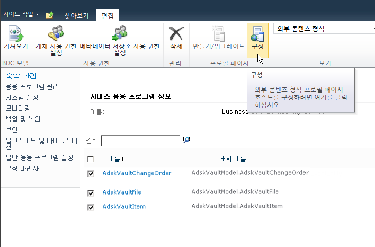

프로필 페이지 구성
Vault 파일을 인식하도록 프로필 페이지를 구성해야 합니다. Autodesk Vault Professional을 사용 중인 경우 변경 지시 및 항목도 인식 가능하게 만들어야 합니다.
  1. AdskVaultFile을 선택하고 구성을 선택합니다. Vault Professional을 사용하는 경우 AdskVaultItem 및 AdskVaultChangeOrder도 선택합니다.
  2. URL 필드에 다음을 입력합니다. http://<서버 이름>/
  3. 확인을 클릭합니다.
    주: 수정된 BCS 모형을 다시 가져올 때 다음 단계에서 만들기/업그레이드를 선택할 수도 있습니다. 이 옵션을 선택하면 적절한 썸네일 표시를 위해 나중에 XSL를 수동으로 수정해야 할 수 있습니다. 이 과정은 이 문서의 추가 항목 절에 포함된 "BCS 모형 업데이트 후 썸네일 표시 문제" 하위 절에 자세히 설명되어 있습니다.
  4. AdskVaultFile을 선택하고 만들기/업그레이드를 클릭합니다. Vault Professional을 사용하는 경우 AdskVaultItem 및 AdskVaultChangeOrder도 선택합니다.
  5. 확인을 클릭합니다.

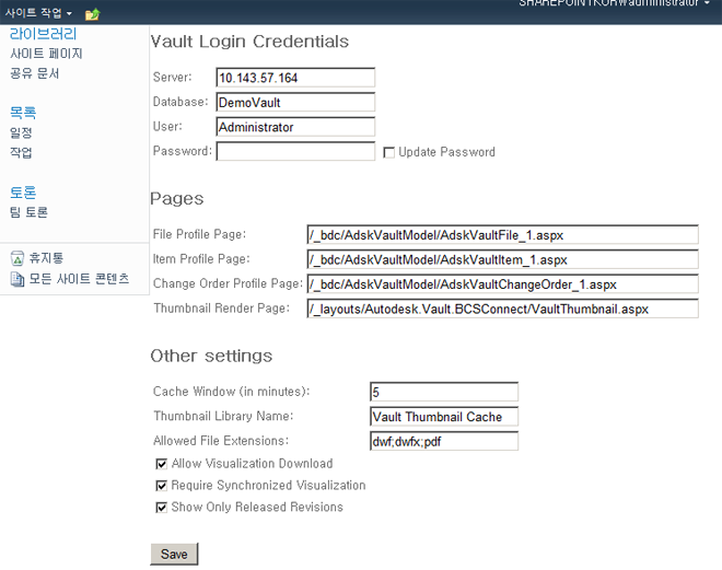

Vault 로그인 구성
프로필 페이지를 구성한 후에는 Vault 로그인을 작성하고 구성해야 합니다. Vault에 액세스하는 모든 사용자가 단일 Vault 로그인을 사용하므로 Vault 사용자는 하나만 작성됩니다.
이 사용자는 Vault에 표시하려는 SharePoint 객체에 대해 읽기 액세스 권한이 있어야 합니다.
  1. http://<서버 이름>/_layouts/Autodesk.Vault.BCSConnect/VaultSettings.aspx로 이동합니다.
  2. Vault 연결 정보를 입력합니다.
    • 서버 이름은 시스템 이름 또는 IP 주소일 수 있습니다.
    • 암호를 변경하려는 경우에만 암호 업데이트 옵션을 선택합니다.
    •  캐시 창에는 Vault 썸네일 이미지가 SharePoint 서버에 캐시되는 기간이 나타납니다.
    •  허용되는 파일 확장자에서는 프로필 페이지의 원본 다운로드 및 시각화 다운로드 옵션 둘 다에 사용할 수 있는 파일 확장자를 정의합니다.
    • 시각화 파일은 Vault 내의 고유한 관계에 따라 정의됩니다.
    • 시각화 다운로드 허용을 선택하면 Vault 지정 시각화 파일을 다운로드할 수 있습니다.
    • 동기화된 시각화 필요는 오래된 시각화 파일을 다운로드할 수 없도록 합니다.
    • 릴리즈된 수정 버전만 표시는 모든 리스트 및 검색을 최근에 릴리즈된 버전으로 제한합니다. 릴리즈된 버전이 없으면 객체가 반환되지 않습니다. 팁 버전이 작업 진행 중이거나 다른 상태이면 마지막에 릴리즈된 버전이 반환됩니다.
  3. 저장 버튼을 클릭합니다.

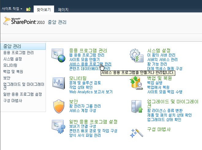

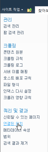

  1. 중앙 관리에서 응용 프로그램 관리 아래의 서비스 응용 프로그램 관리를 클릭합니다.
  2. 검색 서비스 응용 프로그램을 클릭합니다.
  3. 왼쪽의 쿼리 및 결과에서 연결된 위치를 클릭합니다.

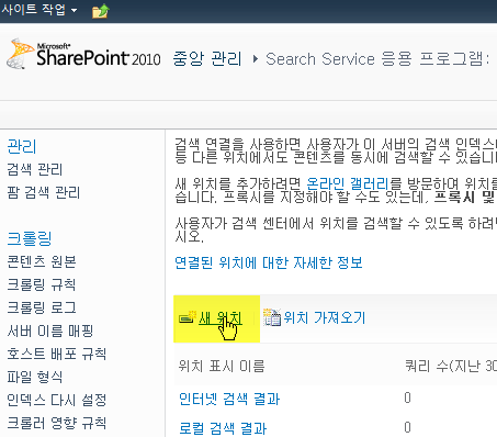

  4. 새 위치를 클릭합니다.
  5. 다음 정보를 입력합니다.
    • 위치 이름 설정: VaultSearch
    • 표시 이름 설정: Vault 검색
    • 설명 입력: Vault 검색
    • 아래로 스크롤하여 위치 정보 섹션으로 이동합니다. 위치 유형에서 OpenSearch 1.0/1.1 라디오 버튼을 선택합니다.
    • 템플릿 쿼리 필드에서 다음 문자열을 입력합니다. 팁: 브라우저 경로에서 서버 이름을 복사합니다.
      http://<서버 이름>/_layouts/Autodesk.Vault.BCSConnect/VaultSearch.asp
      x?s={searchTerms}
    • 연결된 검색 결과 표시 메타데이터 섹션의 표시 정보에서 기본 서식 사용 옵션을 선택 취소합니다.
    • 기본 서식 사용 옵션 바로 아래에는 XSL: 섹션이 있습니다. 기본 컨텐츠를 설치 폴더에 있는 searchResult.XSL의 컨텐츠로 대치하십시오. 이 단계에서는 검색 결과의 적절한 형식을 제공합니다.
    • 아래로 스크롤하여 맨 아래의 자격 증명 지정 섹션으로 이동하고 사용자에서 Kerberos - 사용자 자격 증명이 자동으로 전달됨 옵션을 선택합니다.
  6. 화면 맨 아래에서 확인을 클릭합니다.
