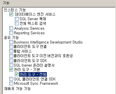

  3. 기능 선택 창에서 데이터베이스 엔진 서비스를 선택합니다. 이 때 설치 위치도 지정할 수 있습니다.

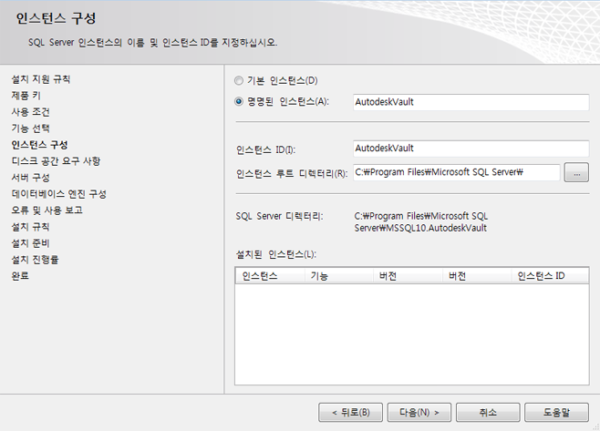

  4. 인스턴스 구성 창에서 명명된 인스턴스를 선택하고 이름으로 AutodeskVault를 입력합니다.
    주: 이 인스턴스 이름을 지정하지 않고 SQL을 설치하면 Autodesk Vault Server 설치 중에 Microsoft SQL Express 2008 SP2를 사용하여 AutodeskVault라는 고유한 SQL 서버 인스턴스가 작성됩니다. 이름이 AutodeskVault가 아닌 SQL 인스턴스는 인식되지 않습니다.

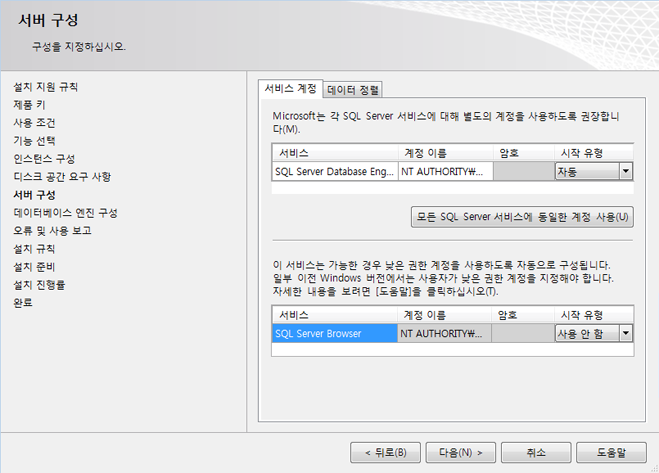

  5. 서버 구성 창에서 서비스 계정 탭을 선택합니다.
    • SQL 서버 데이터베이스 엔진에 대해 NT AUTHORITY₩NETWORK SERVICE 계정을 지정합니다. 로컬 시스템 계정도 사용할 수 있습니다. 원격 위치에 대해 백업 및 복원을 수행하려는 경우 도메인 사용자 계정을 지정합니다. 시작 유형을 자동으로 설정합니다.

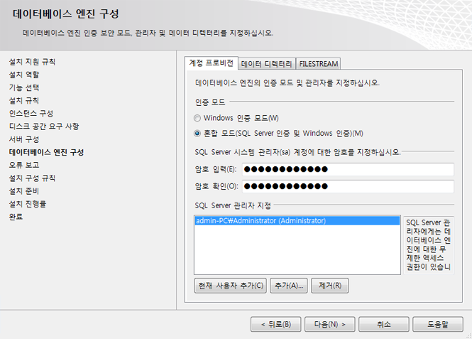

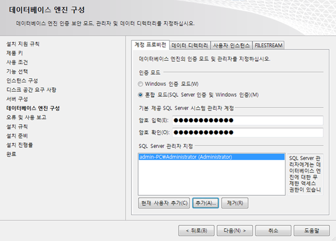

  6. 데이터베이스 엔진 구성 창에서 계정 프로비전 탭을 선택합니다. a. 혼합 모드 인증을 선택하고 SA 암호를 설정합니다. SA 계정의 기본 설치 중에 사용되는 기본 암호는 AutodeskVault@26200입니다. 로컬 관리자 계정(또는 원하는 계정)을 SQL 서버 관리자로 추가합니다. 이 대화상자에 입력한 Windows 사용자만 SQL 서버에 로그인할 때 모든 권한을 갖게 됩니다. 다른 모든 Windows 로그인은 게스트 계정으로 취급됩니다.
    주: 다른 SA 암호를 사용하는 경우 내 SA 자격 증명 옵션 섹션에서 내 SA 자격 증명 옵션을 사용합니다.

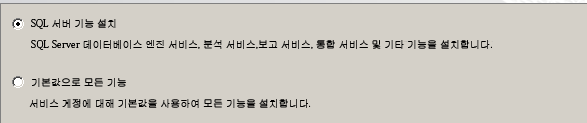

  3. 설치 역할 중에 SQL 서버 기능 설치를 선택합니다.
  4. 데이터베이스 엔진 서비스와 작업 환경에 필요한 추가 역할을 선택합니다. 연결된 작업그룹 환경에서는 SQL 서버 복제가 필요하며 관리 도구가 권장됩니다. SQL Express 버전에서는 관리 도구 - 기본만 사용할 수 있습니다.

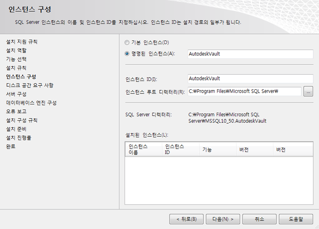

  5. 인스턴스 구성 창에서 명명된 인스턴스를 선택하고 이름으로 AutodeskVault를 입력합니다.

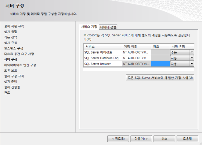

  6. 서버 구성 창에서 서비스 계정 탭을 선택합니다.

    • 혼합 모드 인증을 선택하고 SA 암호를 설정합니다. SA 암호의 기본 설치 중에 사용되는 기본 암호는 AutodeskVault@26200입니다.
    • 로컬 관리자 계정(또는 원하는 계정)을 SQL 서버 관리자로 추가합니다. 이 대화상자에 입력한 Windows 사용자만 SQL 서버에 로그인할 때 모든 권한을 갖게 됩니다. 다른 모든 Windows 로그인은 게스트 계정으로 취급됩니다.
    주: 다른 SA 암호를 사용하는 경우 내 SA 자격 증명 옵션을 사용합니다.

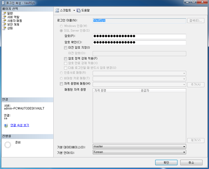

SQL 로그인 계정 작성
  1. Microsoft SQL Server Management Studio를 엽니다.
  2. 보안 -> 로그인 폴더를 확장합니다.
  3. 로그인 폴더를 마우스 오른쪽 버튼으로 클릭하고 새 로그인을 선택합니다.
  4. 로그인 이름으로 VaultSys를 입력합니다.
  5. SQL 서버 인증을 선택합니다.
  6. 암호로 SuperMan769400006!을 입력합니다.
  7. 암호 정책 강제 적용 확인란을 선택 취소합니다.
  8. 서버 역할 페이지를 선택합니다.
  9. 다음 역할 옆의 확인란을 선택합니다.
    • dbcreator
    • procesSAdmin
    • setupadmin
  10. 확인을 클릭하여 계정을 작성합니다.

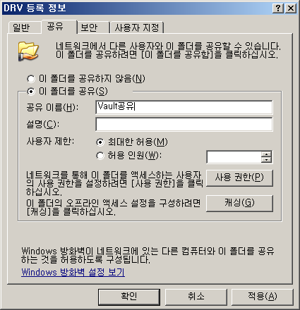

  1. 네트워크 위치를 선택하고 폴더를 작성합니다.
  2. 새 폴더를 마우스 오른쪽 버튼으로 클릭한 다음 공유 및 보안을 선택합니다.
  3. 특성 대화상자에서 이 폴더를 공유를 클릭합니다.
  4. 공유 폴더 이름을 입력합니다.
  5. 설명 필드에 Autodesk Productstream용 공유 네트워크 폴더를 입력합니다.
  6. 사용 권한을 클릭합니다.
  7. 사용 권한 대화상자에서 추가를 클릭합니다. ADMS를 실행하는 사용자 계정을 추가합니다. 기본적으로 이 계정은 Autodesk Vault라고 하는 ADMS 서버의 로컬 관리자 계정입니다.
  8. SQL 서버 서비스를 실행하는 Windows 계정을 추가합니다. 기본값은 네트워크 서비스입니다.
  9. 두 계정에 모든 제어 권한을 제공합니다.
  10. 사용 권한 대화상자에서 확인을 클릭합니다.
  11. 특성 대화상자에서 확인을 클릭합니다.
