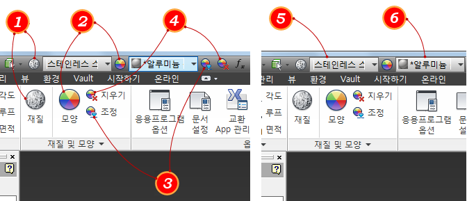

재질, 모양, 조정 및 재지정 지우기 액세스 지점에서는 다음을 수행할 수 있습니다.
  1. 재질 검색기에 액세스합니다. 재질을 작성하고 수정하는 데 사용합니다.
  2. 모양 검색기에 액세스합니다. 모양을 작성하고 수정하는 데 사용합니다.
  3. 조정 명령을 활성화합니다. 지정된 모양을 수정하는 데 사용합니다.
  4. 재지정 지우기 명령에 액세스합니다. 모양 재지정을 제거하는 데 사용합니다.
  5. 지정된 재질을 선택 세트에 지정합니다.
  6. 지정된 모양을 선택 세트에 지정합니다.
