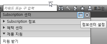

정보센터 설정
Subscription 센터 및 커뮤니케이션 센터가 있을 경우 정보센터 설정 대화상자에서 알림 동작, RSS Feed, Autodesk 채널과 같은 설정을 사용자화할 수 있습니다. 이 대화상자를 열려면 Subscription 센터, 커뮤니케이션 센터 또는 즐겨찾기 메뉴 맨 위에 있는 정보센터 설정 버튼을 클릭합니다.
