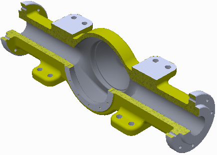

3/4 단면도 작성
모형의 3/4 뷰를 작성합니다.
  1. 뷰 탭 모양 패널 3/4 단면도를 클릭합니다.
  2. 평면 또는 평면형 면을 첫 번째 절단 평면으로 선택합니다.
  3. 필요한 경우 마우스 오른쪽 버튼을 클릭한 다음 반전을 선택하여 단면의 방향을 변경합니다.
  4. 위치를 변경하려면 평면을 끌거나 필드에 값을 입력합니다.
  5. 계속을 클릭합니다.
  6. 평면 또는 평면형 면을 두 번째 절단 평면으로 선택합니다.
  7. 필요한 경우 마우스 오른쪽 버튼을 클릭한 다음 반전을 선택하여 단면의 방향을 변경합니다.
  8. 위치를 변경하려면 평면을 끌거나 필드에 값을 입력합니다.
  9. 계속을 클릭합니다.
  10. 마우스 오른쪽 버튼을 클릭한 후 다음 항목을 선택합니다.
    • 단면을 적용하려면 확인을 선택합니다.
    • 단면 방향을 변경하려면 반전을 선택합니다.
    • 단면도 유형을 변경하려면 1/4 단면도를 선택합니다.
    • 평면 위치를 변경하려면 가상 이동 > 단면 평면 1 또는 단면 평면 2를 선택합니다.
