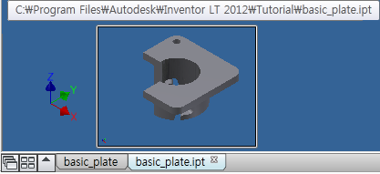

파일이 열리면 기본적으로 그래픽 창에 표시됩니다. 파일이 두 개 이상 열리면 각 파일은 자체 그래픽 창에 표시됩니다. 여러 창에서 같은 문서를 열 수 있습니다.
작업 중인 창이 활성 창입니다. 활성 창으로 만들려면 표시된 그래픽 창 내부를 커서로 클릭합니다.
작업할 창을 활성화하는 또 다른 방법으로는 리본, 뷰 탭, 창 패널의 전환 드롭다운 리스트에서 파일을 선택하는 것입니다. 파일이 10개 이상 열려 있을 경우 전환 드롭다운 리스트 맨 아래에 추가 창 옵션이 나타납니다. 다른 파일을 활성화할 수 있는 창 선택 대화상자를 열려면 추가 창을 클릭합니다.
창 맨 아래에서 열려 있는 문서의 이름을 나타내는 탭의 가시성을 제어할 수 있습니다. 리본 뷰 탭의 창 패널에서 사용자 인터페이스 드롭다운 리스트에서 문서 탭에 대한 확인란을 선택하거나 선택을 취소합니다.
