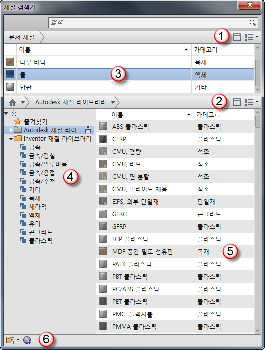

라이브러리로 작업하려면 신속 접근 도구막대에서 재질 을 클릭하여 재질 검색기를 엽니다.
1 문서 재질 설정 도구막대
문서 재질 설정 도구막대:문서의 재질 뷰를 수정합니다.
2 라이브러리 설정 도구막대
라이브러리 및 라이브러리 내의 재질 뷰를 수정합니다.
3 문서 재질 리스트
현재 문서의 재질을 표시합니다(재질이 객체에 적용되어 있는지 여부는 관계없음). 이름바꾸기, 중복, 라이브러리에 추가 등의 일반적인 작업 메뉴에 액세스하려면 재질을 마우스 오른쪽 버튼으로 클릭합니다.
4 라이브러리 리스트
열려 있는 라이브러리 및 라이브러리 내의 범주를 표시합니다.
5 라이브러리 재질 리스트
라이브러리 리스트에서 선택한 범주 또는 라이브러리의 재질을 표시합니다.
6 재질 검색기 도구막대
라이브러리와 범주를 관리하고 현재 문서에서 기본 재질을 새로 작성하기 위한 컨트롤을 제공합니다.
