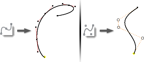

스플라인은 계속 변경되는 반지름의 곡선입니다. Inventor에서는 두 가지 유형의 스플라인, 즉 보간 및 제어 꼭지점을 지원합니다.
보간 스플라인은 선택점을 통과합니다. 스플라인은 점 위의 핸들을 사용하여 수정합니다.
제어 꼭지점 스플라인은 시작 및 끝 점을 통과하지만 중간 선택점은 통과하지 않습니다. 이러한 점은 스플라인을 수정하는 데 사용되는 형상 공차를 정의합니다.
스플라인을 작성한 후에는 상황에 맞는 메뉴에서 스플라인 유형을 변경할 수 있습니다.
