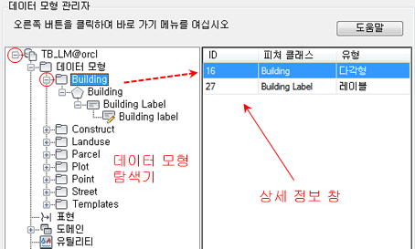

데이터 모형 관리자에서 다음과 같은 작업을 수행할 수 있는 도구를 제공합니다.
데이터 모형에는 항목, 도메인, 피쳐 클래스, 위상 및 교차점이 포함되어 있습니다. 산업 모형의 데이터 구조를 탐색하려면 데이터 모형 관리자를 사용합니다.
데이터 모형 탐색기가 표시된 데이터 모형 관리자
다음 기호 및 아이콘은 구조 및 관계를 나타냅니다.
