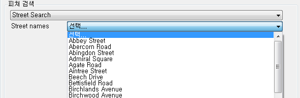

피쳐 검색 그룹 상자에서 특정 객체를 선택하여 지도 중심을 지정할 수 있습니다. 이 검색은 피쳐 검색 관리자를 사용하여 정의할 수 있으며, 입력 유형 콤보 상자를 포함한 순차 검색 유형입니다.
