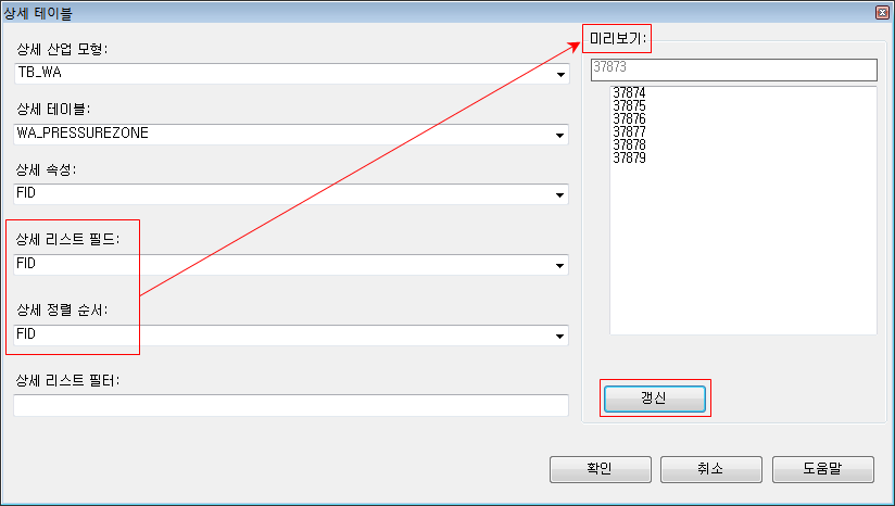

DetailTable* |

* DetailTable: 미리보기 창에 상세 리스트가 표시됩니다. 정의에 원하는 결과가 있는지 여부를 확인하려면 갱신을 클릭합니다.

콤보 상자 상세 테이블 설정: 일반적으로 상세 테이블 및 상세 속성 값은 TB_RELATIONS에서 읽어오므로 Detail Listattribute 또는 Detail Sort Order만 변경할 수 있습니다.
*** UseBuffer: 최적의 성능을 위해 일반적으로 UseBuffer 특성을 '참'으로 설정합니다. 실제 도메인 테이블(*_TBD)의 경우 항목이 많이 변경되지 않으므로 레코드를 변경할 때마다 항목이 로드되지는 않습니다. UseBuffer 특성을 '거짓'으로 설정해야 하는 경우도 있습니다(예: 관련 테이블이 실제 도메인이 아니지만 컨텐츠가 자주 변경되는 일반적인 피쳐 테이블인 경우).
