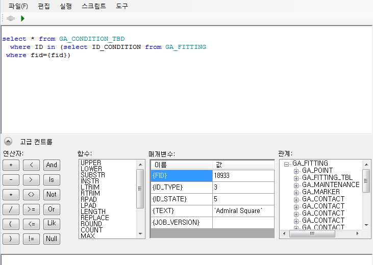

SQL 도우미를 사용하여 관계를 조회하려면
가스 데이터베이스 스키마에서 GA_FITTING 피쳐 클래스는 GA_CONDITION_TBD 피쳐 클래스와 관련됩니다. CONDITION을 조회하여 양식에 표시합니다.
  1. 가스 데이터베이스 스키마에 액세스할 수 있는 프로젝트를 엽니다.
  2. 양식 설계자를 시작합니다.
  3. 읽기 전용 SQL 문자 상자를 추가합니다.
  4. SQL 특성을 클릭한 후 을 클릭하여 SQL 도우미를 시작합니다.
    관계에 관련 피쳐 클래스가 표시됩니다.
  5. 트리 뷰에서 피쳐 클래스를 선택한 다음 클릭하여 관련 값을 검색하는 select 문을 표현식 입력 상자에 삽입합니다.
  6. *를 필요한 속성으로 대치합니다(예: VALUE).
