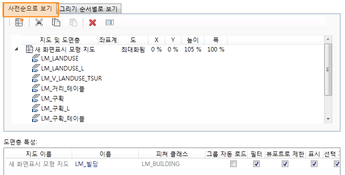

화면표시 모형 관리자의 오른쪽 창에는 화면표시 모형 지도 및 도면층이 표시됩니다. 도면층을 끌거나 또는 화면표시 모형 리포지토리의 화면표시 모형 지도를 화면표시 모형 뷰로 끌 수 있습니다.
사전순으로 보기 탭을 클릭하면 화면표시 모형 지도 및 피쳐 도면층을 알파벳 순서로 볼 수 있습니다. 다음 표에 표시된 대로 항목을 편집합니다.
사전순으로 보기 탭 |
설명 |
화면표시 모형 지도 노드 |
화면표시 모형에는 화면표시 모형 지도라고 하는 하나 이상의 도면 윈도우가 있을 수 있습니다. |
좌표계 |
좌표계를 표시합니다. |
상태 X, Y, 높이, 폭 |
화면표시 모형 지도 특성(예: 크기, 위치 및 상태)을 표시합니다. 화면표시 모형 설정을 참고하십시오. |
새 화면표시 모형 지도를 작성합니다. |
선택한 항목을 클립보드로 잘라냅니다. |
클립보드에서 항목을 붙여넣습니다. |
선택한 항목을 제거합니다. |
항목의 이름을 바꿉니다. |
