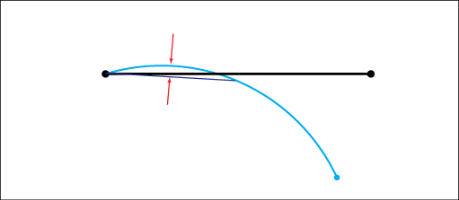

호 선형화 공차
영역 위상을 작성할 때 호 선형화 공차에 대한 기본값을 설정할 수 있습니다. 위상을 삭제한 후 재작성하지 않고는 나중에 위상을 변경할 수 없습니다.
호 선형화 공차를 사용하면 데이터 혼합, 특히 호 세그먼트의 미미한 중첩을 없앨 수 있습니다. 중첩이 발견되면 각 세그먼트가 선형 세그먼트로 대치되는 것과 같은 방식으로 호의 시작 또는 끝에서 호 세그먼트가 선형화됩니다. 이러한 선형화로 위상 오류가 해결되고 중첩이 사라지면 폴리곤이 저장됩니다. 그렇지 않으면 위상 오류가 반환됩니다.
영역 위상: 호 선형화 공차를 설정하여 호와 선의 중첩을 조정할 수 있습니다.
호 선형화 공차 값은 선 피쳐 클래스에 대한 공간 공차보다 작지 않아야 합니다. 선 피쳐 클래스 공간 공차의 2 – 5배여야 합니다.

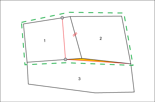

둘레 외부 영역 수정
영역 피쳐 둘레 내부의 모서리를 수정하면 그 왼쪽과 오른쪽에 위치한 해당 영역에 영향을 미칩니다. 이러한 영역이 둘레 외부 또는 둘레 버퍼 내에 있을 경우 수정이 미치는 영향이 크면 수정을 취소할 수 있습니다.
산업 모형이 작업 활성화되고 현재 작업에 둘레가 지정되어 있는 경우 둘레 외부의 폴리곤을 통해 영역이 지정된 공차 이상으로 변경되는지 여부를 확인합니다. 예를 들어, 스위스 토지 관리에서는 1m2 이상의 변경이 허용되지 않습니다.
