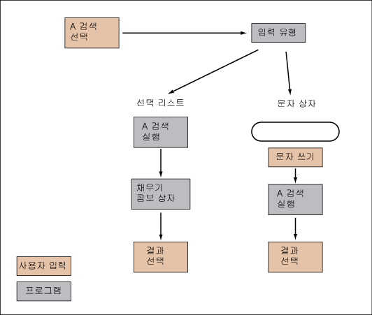

아래 다이어그램은 입력 유형이 서로 다른 워크플로우를 보여줍니다.
피쳐 검색: 입력 유형이 서로 다른 순차 검색 워크플로우
