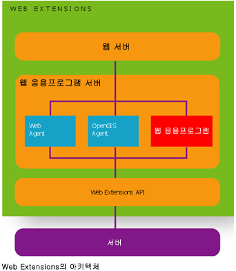

Infrastructure Application Extension 구성요소
Autodesk Infrastructure Web Server Extension은 웹 서버 확장 API를 통해 액세스할 수 있는 내부 구성요소입니다. 또한 http://servername:port/mapserver2012/mapagent/index.html에서 액세스할 수 있는 양식 기반 인터페이스도 있습니다. Web Server Extension은 Infrastructure Map Server에서 제공된 서비스를 HTTP 프로토콜을 사용하여 인터넷 또는 인트라넷을 통해 클라이언트 응용프로그램에 표시합니다.
WebAgent는 클라이언트의 요청을 처리한 후 Infrastructure Map Server로 전달합니다. 두 개의 클라이언트는 Infrastructure Studio와 Infrastructure Map Server 뷰어입니다. WebAgent는 Infrastructure Map Server 서비스 HTTP 프로토콜을 구현하여 요청을 서버로 전달할 때 사용합니다. WebAgent는 들어오는 요청 매개변수를 처리하고 적절한 서버에 연결한 다음 요청을 처리하는 데 필요한 서비스 API를 호출합니다. 서비스 API가 응답하면 API에서 반환된 모든 데이터가 클라이언트로 다시 스트림됩니다.
