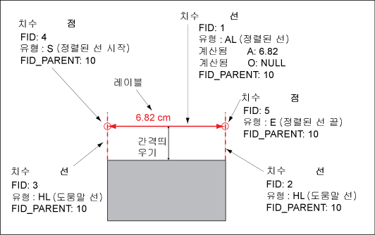

정렬 치수기입 유형은 여러 가지가 있습니다. 치수기입 유형에 따라 시스템은 LINE_TYPE 속성과 POINT_TYPE 속성을 사용하여 점과 선을 구분합니다. 화면표시 모형에서 이러한 속성을 사용하여 치수기입 도면층에 스타일을 지정할 수 있습니다.
데이터 모형: 정렬 치수의 구성요소
정렬 치수기입은 다음 표에 표시된 대로 점과 선으로 구성되어 있습니다.
정렬 치수기입 유형
설명
AC = 정렬된 전체
선과 레이블을 포함하는 기본 정렬 치수기입입니다. 다음과 같이 구성되어 있습니다.
  • AL 선 유형: 가로좌표입니다.
  • HL 선 유형: 세로좌표 도움말 선입니다.
  • S 점 유형: 가로좌표의 시작 점입니다.
  • E 점 유형: 가로좌표의 끝 점입니다.
AA = 정렬된 가로좌표만
가로좌표 선만 작성하고 세로좌표 선은 작성하지 않는 정렬 치수기입입니다. 다음과 같이 구성되어 있습니다.
  • AL 선 유형: 가로좌표입니다.
  • HL_ 선 유형: 세로좌표 도움말 선입니다. 특수한 선 유형에 주의합니다. 화면표시 관리자에서 HL_ 선 유형을 사용하여 도면에서 이 도움말 선을 숨길 수 있습니다.
정렬 문자만
레이블만 있고 가로좌표 선과 세로좌표 선은 없는 정렬 치수기입입니다. 예를 들어 도면에서 선 없이 건물 모서리의 길이를 표시하는 경우에 사용합니다. 다음과 같이 구성되어 있습니다.
  • AL_ 선 유형: 가로좌표입니다. 특수한 선 유형에 주의합니다. 화면표시 관리자에서 AL_ 선 유형을 사용하여 도면에서 가로좌표를 숨길 수 있습니다.
