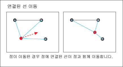

MoveConnectedLines 규칙 그룹
MoveConnectedLines 규칙 그룹은 점이 이동한 경우 점에 연결된 선을 이동하므로 선과 점이 계속 연결되어 있습니다.
이 규칙 그룹은 유틸리티 점 피쳐 클래스에 적용됩니다.
