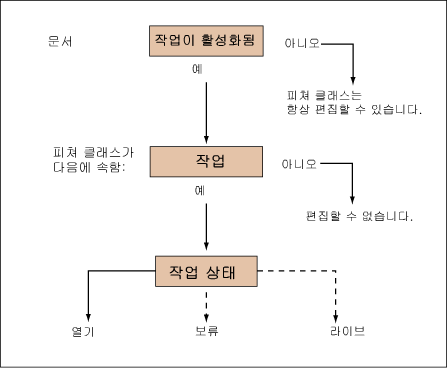

작업 활성화된 피쳐 클래스로 작업하려면 해당 피쳐 클래스가 포함된 작업을 작성해야 합니다. 작업 템플릿을 사용하여 이 작업을 수행합니다.
작업 템플릿에는 해당 템플릿으로 작성된 작업에서 처리될 수 있는 미리 정의된 피쳐 클래스가 포함되어 있습니다. 이 작업에 포함되지 않은 작업 활성화된 피쳐 클래스는 수정하거나 삭제할 수 없습니다.
항목이 서로 다른 피쳐 클래스를 하나의 작업 템플릿에 결합할 수 있습니다. 이 템플릿에서 작업을 작성할 때 각 항목의 상태를 따로 변경할 수 있습니다.
주: 작업 템플릿을 작성하기 전에 산업 모형을 작업 활성화해야 합니다. 엔터프라이즈 산업 모형 작업 활성화를 참고하십시오. Oracle 기반 엔터프라이즈 산업 모형만 작업 활성화할 수 있습니다.
작업 활성화된 피쳐 클래스는 현재 작업에 속해 있는 경우에만 편집할 수 있습니다. 작업은 현재 열린 상태인 경우에만 처리할 수 있습니다.

이 워크플로우의 단계:
