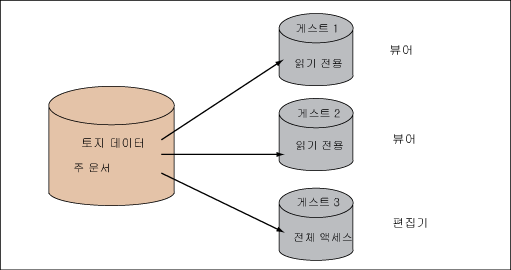

기본 산업 모형—데이터가 포함되어 있는 산업 모형(Oracle 스키마)입니다.
게스트 산업 모형—역할을 기준으로 기본 산업 모형에 액세스하는 산업 모형입니다. 서로 다른 역할을 작성하여 기본 산업 모형에 다양한 수준의 권한을 제공할 수 있습니다. 게스트 산업 모형에는 데이터 테이블이 포함되지 않으며 기본 산업 모형에 대한 동의어와 권한만 포함됩니다.
게스트 사용자—보안 관리자에서 TBR_guest 역할과 함께 작성되는 Oracle 사용자로, 기본 산업 모형과 게스트 산업 모형 간의 관계를 정의합니다.
TBR_<게스트> 역할에는 기본 산업 모형에 대한 특정 권한이 포함됩니다(예: 일부 또는 모든 피쳐 클래스에 대한 제한된 권한).
