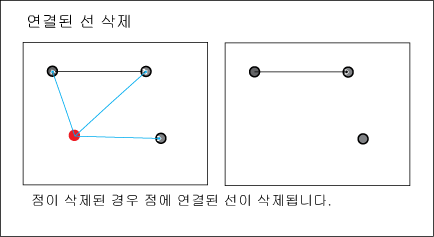

DeleteConnectedLines 규칙 그룹
점이 삭제된 경우 DeleteConnectedLines 규칙 그룹은 점에 연결된 선을 삭제합니다.
이 규칙 그룹은 유틸리티 점 피쳐 클래스에 적용됩니다.

설명
점이 삭제된 경우 연결된 선을 삭제합니다.
