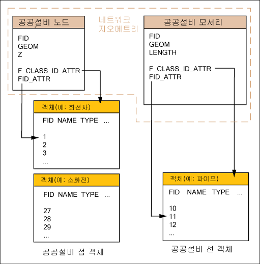

유틸리티 데이터 모형은 두 개의 지오메트리 피쳐 클래스에 저장된 노드 및 모서리와 속성 피쳐 클래스에 저장된 속성 데이터로 구성되어 있습니다. 각 유틸리티 피쳐는 지오메트리 피쳐로 설명되고, 지오메트리 피쳐에는 특정 속성이 없으며(다라서 확장하면 안 됨) 관련된 속성 피쳐도 없습니다. 따라서 노드 유형은 관련 속성 피쳐에 의해 결정됩니다.
두 개의 지오메트리 피쳐 클래스는 다음과 같이 구성되어 있습니다.
유틸리티 모서리—모든 네트워크 선을 저장하는 유틸리티 모서리 피쳐 클래스 한 개. 모든 모서리는 모서리와 관련된 속성 피쳐와 연관됩니다.
유틸리티 노드—모든 네트워크 점을 저장하는 유틸리티 노드 피쳐 클래스 한 개. 모든 노드는 노드와 관련된 속성 피쳐와 연관됩니다.
