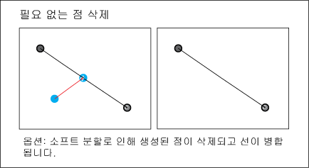

DeleteUnneededNodes 규칙 그룹
DeleteUnneededNodes 규칙 그룹은 유틸리티 선을 정리합니다. 이 규칙 그룹은 유틸리티 선 피쳐 클래스에 적용됩니다.
선이 삭제된 후 이 규칙 그룹은 연결된 선이 없는 점을 삭제합니다.

매개변수
P1: DeleteSoftSplitters. 기본값은 아니오입니다.
AutoExtractSoftSplit 피쳐 규칙과 유사하게, 소프트 분할로 생긴 점을 삭제하고 선을 병합해야 하는지 여부를 지정합니다.
P2: AskUser. 기본값은 예입니다.
불필요한 점을 삭제할 것인지 사용자에게 확인할 지 여부를 지정합니다. 매개변수가 NO일 경우 사용자 상호작용 없이 점이 삭제됩니다.
