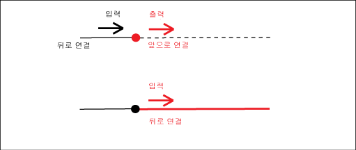

피쳐를 추가할 때 내부 위상 업데이트 프로그램이 새 피쳐와 연결된 피쳐 사이 흐름을 자동으로 설정합니다. 예를 들어, 새 컨덕터와 기존 차단기를 연결할 경우 흐름이 다음과 같이 설정됩니다.
새 컨덕터가 다른 피쳐에 연결되어 있는 경우 이러한 피쳐로부터 들어오는 입력이 있으므로 흐름이 새 컨덕터에서 해당 피쳐로의 출력으로 설정됩니다.
새 컨덕터가 흐름이 정의된 다른 한 피쳐에 연결되어 있는 경우 흐름이 상호 작용하는 피쳐로 반전됩니다.
