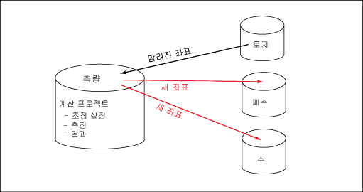

측량 데이터베이스
측량 모듈에서는 측정, 계산 설정 및 결과가 별도의 데이터베이스 스키마에 저장됩니다. 조정 계산에 필요한 제어점은 서버의 모든 산업 모형에 저장할 수 있습니다. 또한 새 좌표도 서버의 모든 산업 모형에 분산할 수 있습니다.
측량 작업공간
측량을 사용하려면 측량 데이터베이스가 포함된 프로젝트 , 연결점이 저장된 산업 모형 및 새 점이 분산될 산업 모형이 필요합니다.

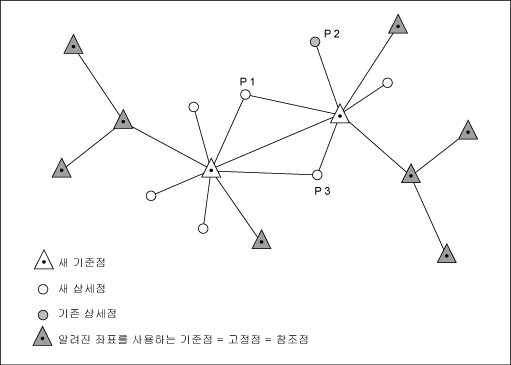

기준점 및 상세점
필드 측정에서 기준점과 상세점 등 두 개의 점 유형을 구분할 수 있습니다. 측정 파일에서 점은 기준점이나 상세점으로 분류됩니다.
기준점—제어 측점, 연결점 또는 측지 네트워크 점과 같은 측지점. 기준점은 데이터베이스에 저장된 알 수 있는 좌표를 포함한 점(고정점)이거나 빈 측점과 같은 새 점입니다.
상세점—빌딩 코너, 맨홀 또는 경계점과 같은 실제 객체의 위치를 결정하는 측정된 점. 측점으로 사용되지 않은 기준점 이외의 점들은 측지 네트워크의 일부가 아닙니다.
참조점 및 기존 상세점
참조점—데이터베이스에 저장된 고정점. 조정 계산을 시작하기 전에 각 기준점에 대해 데이터베이스에서 참조점을 검색합니다. 데이터베이스에 참조가 없는 기준점은 조정 프로세스에 새 점으로 사용됩니다.
기존 상세점—데이터베이스에 저장된 상세점. 조정 계산을 시작하기 전에 경우에 따라 기존 상세점을 검색할 수 있습니다. 예를 들어 좌표를 개선하거나 좌표의 유효성을 확인하기 위해 상세점을 한 번 더 측정하여 기존 점을 조정 프로세스에 추가할 경우입니다.

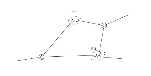

동일점
일반적으로 상세점은 두 번 이상 측정됩니다 예를 들어 여러 측점에서 상세점을 측정하여 측정이 미세하게 조정됩니다(중층 결정). 동일점은 여러 번 측정된 상세점입니다. 조정 프로세스의 경우 동일점은 병합되어 알 수 없는 하나의 새 상세점으로 사용됩니다.
