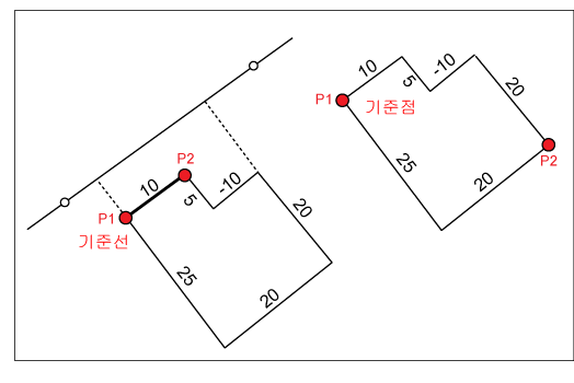

두 개 이상의 좌표(기존 점)가 정의되고 알려진 두 점 간에 직각(윤곽선 크기)이 측정되는 한 직각 방위각 기능을 사용하여 건물에 대한 선 정의를 구성할 수 있습니다.
선은 다음의 두 구성 모드로 구성할 수 있습니다.
구성 모드는 응용프로그램 옵션에서 지정할 수 있습니다. 기본값은 점 모드입니다.
직각 방위각: 선 피쳐를 구성하면 구석점을 기준으로 거리를 측정합니다.
현재 모드에 따라 워크플로우가 다릅니다. 입력 종류에 따라 현재 모드를 인식할 수 있으며 프로그램이 프롬프트를 표시합니다.
기준선 모드가 활성인 경우(기본값) 기준선을 지정하는 두 점을 선택하라는 프롬프트가 표시됩니다. 그런 다음 대화상자가 열리고 측정된 단면을 계속 추가할 수 있습니다.
점 모드가 활성인 경우 기준점을 선택하라는 프롬프트가 표시됩니다. 그런 다음 대화상자가 열리고 점 또는 측정된 단면을 사용하여 계속할 수 있습니다.
