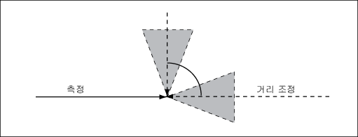

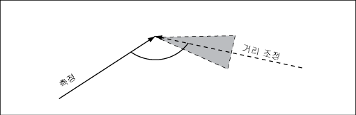

FS가 임계값 범위에 속하면 측정 중인 방향이 올바른 검사를 제공하는 데 적합한지 여부가 계속 확인됩니다.
사례 1이 실패하면 사례 2가 계속 검사됩니다.
GPS 점을 조정하려면 사례 2에 따라 두 개의 제어 거리를 측정해야 합니다.
+-13.5도 시스템 테이블 TB_SUR_SETTING, CONTROLDISTANCE_GEOM_CHECK_THRESHOLD 키에 대한 기본 임계값을 변경할 수 있습니다. 단위는 문서의 각도 단위입니다.
