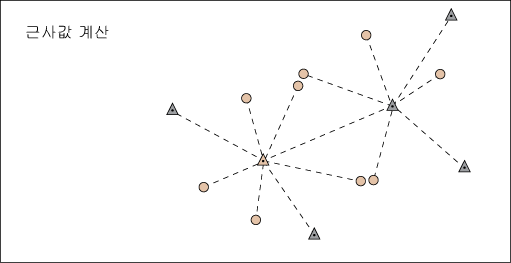

네 번째 계산 단계에서 알 수 없는 모든 점에 대한 근사값 좌표를 계산할 수 있습니다. 이 계산으로 GPS 세션에서는 변환 매개변수가 결정되며, 타키미터 세션에서는 각 측점의 방향이 결정됩니다.
근사값 좌표는 동일점을 찾는 데 사용할 수 있을 뿐만 아니라 조정 계산 시 입력으로 사용할 수 있습니다.
그래픽을 생성한 경우 피쳐 도면층 TB_SUR_V_FIELD_POINT에 근사값 좌표가 표시됩니다. 네트워크 평면 스타일 지정을 참고하십시오.
