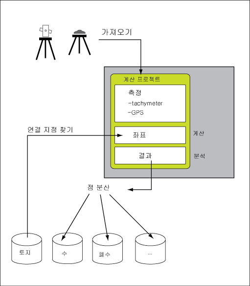

AutoCAD Map 측량을 사용하여 산업 모형 도면 엔터프라이즈 산업 모형 에서 필드 측정을 가져오고 처리할 수 있습니다. 이 모듈에서는 지구의 GPS 측량 데이터를 가져오는 도구가 제공됩니다. 측량 데이터베이스 스키마에서 필드 데이터를 가져오고 좌표를 계산합니다. 그런 다음 통계 수량을 사용하여 결과를 분석하고 물 또는 폐수 등 적합한 산업 모형에 좌표를 분산합니다.
측량은 AutoCAD Map 3D와 함께 사용하거나 AutoCAD Map 3D 없이(독립 실행형 버전) 사용할 수 있습니다. 독립 실행형 버전의 측량을 사용할 경우 네트워크 평면을 표시할 수 없습니다. 그러나 오프라인으로 조정을 계산하고 네트워크 평면을 작성할 수는 있습니다. 예를 들어 현장에서 사무실로 돌아올 때 독립 실행형 버전을 사용하여 컴퓨터에 측정을 저장하고 기기 메모리를 확보합니다. 일반적으로 독립 실행형 모드에서 조정을 계산하고 점을 분산할 수 있습니다. 그러나 오류 및 경고가 발생할 경우 도면의 결과 화면표시를 사용하면 오류를 더 쉽게 찾을 수 있습니다.

측량은 측정, 계산 설정 및 결과를 별도의 데이터베이스 스키마에 저장합니다. Infrastructure Administrator 를 사용하여 측량 데이터베이스를 작성할 수 있습니다. 측량 데이터베이스 작성을 참고하십시오.
