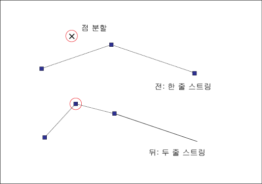

선 처리의 예: 선을 분할하면 두 개의 선 피쳐가 작성됩니다.
선 처리의 예: 정점을 추가하면 새 정점이 삽입됩니다. 선이 점으로 이동합니다.

분할을 사용하여 정점을 추가하고 기존 선을 기존 피쳐의 속성 데이터를 상속하는 두 개의 선 피쳐로 분할할 수 있습니다. 기존 점을 선택하거나 도면에서 모든 점을 디지타이즈할 수 있습니다.
정점 추가를 사용하여 선 피쳐에 정점을 추가할 수 있습니다. 분할 기능과 반대로 새 정점이 있는 하나의 선 피쳐만 남습니다. 기존 점을 선택하거나 도면에서 모든 점을 디지타이즈할 수 있습니다.
