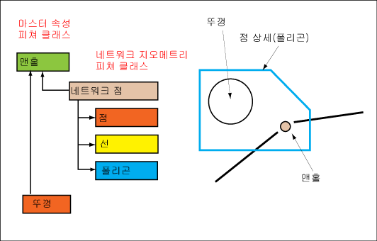

예를 들어, 네트워크 점의 경우 도면에 복잡한 맨홀을 그리기 위해 지오메트리 상세 정보를 작성할 수 있습니다. 이는 일반적으로 표시 속성만(예: 선종류) 포함하는 지오메트리 피쳐 클래스입니다. 다른 모든 속성 데이터는 마스터 속성 피쳐 클래스와 함께 저장됩니다.
도면에서 네트워크 점에 관련된 지오메트리가 있을 수 있습니다. 맨홀만 네트워크 위상의 일부입니다.
