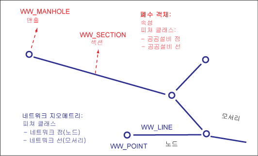

폐수 모듈은 지오메트리 및 속성 데이터롤 별도로 저장하는 유틸리티 데이터 모형을 기반으로 합니다. 데이터 모형에는 항목, 표시, 도메인, 유틸리티, 위상 및 교차점이 포함되어 있습니다.
데이터 모형 관리자를 사용하면 데이터 모형에서 폐수 항목, 표시, 도메인, 유틸리티, 위상 및 교차점을 탐색할 수 있습니다.
