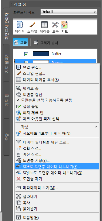

필터링된 구획을 SDF 파일로 내보내려면
도면층 데이터를 내보낼 구획 도면층을 마우스 오른쪽 버튼으로 클릭합니다.
예를 들어, 다른 구획 파일과 구별되도록 이 파일의 이름을 ConstructionParcels로 지정합니다.
