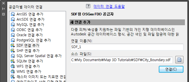

    • 작업 창화면표시 관리자로 전환합니다.
    • 데이터를 클릭하고 데이터에 연결을 선택합니다.
    • 데이터 연결 윈도우의 공급자별 데이터 연결(왼쪽) 아래에서 SDF 연결 추가를 선택합니다.
    • 오른쪽의 소스 파일 아래에서 찾아보기 버튼을 클릭하고 샘플 City_Boundary.sdf 파일을 탐색합니다. 연결을 클릭합니다.
      데이터 연결 윈도우를 사용하여 지도에 피쳐를 추가합니다.
    • 스키마에서 지도에 추가를 클릭합니다.
