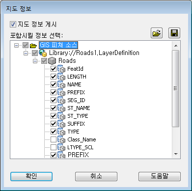

게시 옵션을 설정하려면
열기
도면을 클릭합니다.
(MAPDWFOPTIONS)을 클릭합니다.
모든 단계에서 정보를 포함하거나 제외할 수 있습니다.
도로를 선택하는 경우 도로 아래의 모든 항목이 자동으로 선택됩니다.
DWF 게시 작업에서는 XML 파일을 사용합니다.
