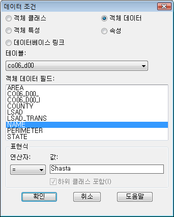

조회에 대한 데이터 조건을 정의합니다.
조회는 대소문자를 구분합니다. 보이는 대로 입력해야 합니다.
를 클릭합니다. 샤스타 카운티 경계가 지도에 표시됩니다.
