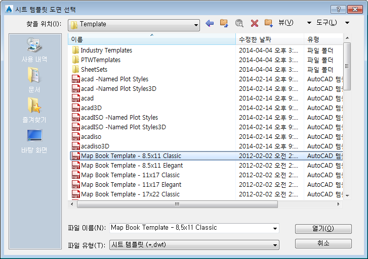

  1. 8.5x11 지도 첩 템플릿을 엽니다.
    • 열기도면을 클릭합니다.
    • 파일 형식도면 템플릿 (*.DWT)으로 변경합니다.
      AutoCAD Map 3D가 자동으로 Template 폴더로 변경됩니다.
    • 템플릿 리스트의 아래쪽 중간 정도 위치로 스크롤합니다.
    • Map Book Template - 8.5x11 Classic을 선택합니다.
    • 열기를 클릭합니다.
      템플릿 리스트의 아래쪽 중간 정도 위치로 스크롤한 다음, 첫 번째 지도 첩 템플릿을 선택합니다.

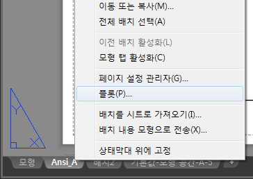

  3. Ansi_A라는 레이블이 지정된 배치 탭을 마우스 오른쪽 버튼으로 클릭하고 페이지 설정 관리자를 선택하여 플로터 및 용지 정보를 지정합니다.
    지도 첩의 배치 탭을 마우스 오른쪽 버튼으로 클릭하고 페이지 설정 관리자를 선택합니다.
