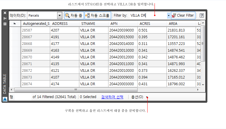

  3. 화면표시 관리자에서 구획 도면층을 선택하고 테이블을 클릭합니다.
  4. 데이터 테이블필터 기준 리스트에서 STNAME 필드를 선택하고 VILLA DR을 필드에 입력합니다.
    "Drive"라고 입력하면 안 됩니다.
  5. 필터 적용을 클릭하여 Villa Drive의 구획만 나타냅니다.
    데이터 테이블을 사용하여, 보고 있는 구획을 필터링합니다.
  6. 자동 줌이 켜져 있는지 확인합니다.
    이 버튼이 켜져 있을 때 외곽선이 그려져 있습니다.
  7. 구획의 맨 왼쪽 진한 회색 필드를 클릭하여 해당 구획을 선택합니다.
    주:
    데이터 테이블을 왼쪽으로 스크롤하여 맨 왼쪽 필드를 표시합니다.
    AutoCAD Map 3D는 선택한 구획을 줌합니다.
