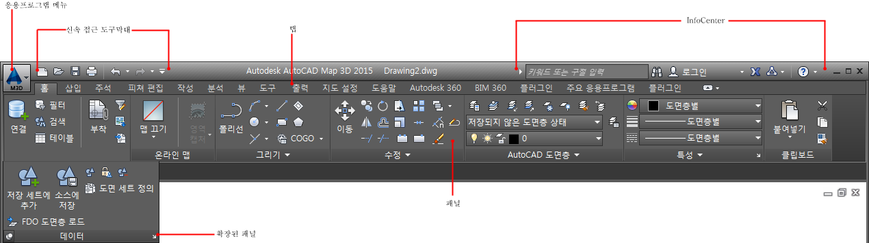

AutoCAD Map 3D에서는 응용프로그램 윈도우 맨 위의 탭을 리본이라고 합니다.
탭은 수평 메뉴와 비슷합니다. 탭을 클릭하면 연관된 명령이 표시됩니다. 관련 명령 세트는 패널에 그룹화됩니다. 해당 명령을 선택하려면 패널 내에서 명령 아이콘을 클릭합니다. 아래쪽 화살표가 표시된 패널 제목에는 추가 옵션이 포함되어 있습니다. 오른쪽 아래 구석에 화살표가 표시된 패널 제목에는 연관된 대화상자가 있습니다.
리본 작업에 사용하는 기법
예를 들어 계획 및 분석 작업공간의 홈 탭에서 데이터 패널의 아래쪽 화살표를 클릭합니다.
예를 들어 데이터 패널에서 각도 화살표를 클릭하면 AutoCAD Map 3D 옵션 대화상자가 표시됩니다.
기본적으로 리본은 새 탭으로 전환됩니다. 리본이 전환되지 않게 하려면 명령 프롬프트에 ribboncontextselect를 입력합니다.
응용프로그램 메뉴에는 검색 필드와 파일 관련 명령이 포함되어 있습니다. 옵션을 선택하면 AutoCAD 옵션 대화상자가 표시됩니다. 이 대화상자에서는 지도의 배경 색상과 같은 요소를 제어할 수 있습니다.
응용프로그램 메뉴를 사용하려면
가장 자주 사용하는 명령을 신속 접근 도구막대에 둡니다. 이 도구막대는 응용프로그램 윈도우의 맨 위 또는 리본 바로 아래에 표시할 수 있습니다.
신속 접근 도구막대를 사용자화하려면
AutoCAD Map 3D를 계속 살펴보려면 명령 찾기로 이동합니다.
