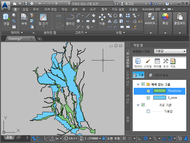

워크플로우를 실행하려면
을 클릭합니다. 각 워크플로우 단계의 오른쪽 위 구석에 초록색 확인 표시가 나타납니다. 이러한 확인 표시는 해당 작업이 제대로 실행되었음을 나타냅니다.
도면층이 지도와 화면표시 관리자라는 새로운 그룹에 추가됩니다. DWG 파일의 이름과 위치를 묻는 메시지가 표시됩니다. .layer 파일이 작업에서 지정된 위치에 저장됩니다.
도면층이 지도에 추가되고 사용자가 작성한 그룹에 저장됩니다.
