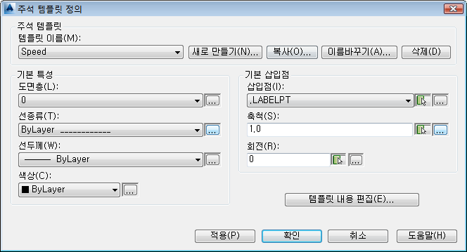

  1. 주석지도 주석템플릿 정의를 클릭합니다.
  2. 주석 템플릿 정의 대화상자에서 다음을 수행합니다.
    • 주석 템플릿 영역의 템플릿 이름 아래에서 Speed를 선택합니다.
    • 템플릿 내용 편집을 클릭합니다.
      대화상자 오른쪽 하단에 있는 템플릿 내용 편집을 클릭합니다.

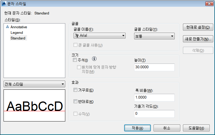

  3. 명령 프롬프트에 style을 입력한 다음 Enter 키를 누릅니다.
    블록 편집기에서 아무 곳이나 클릭하지 않고 스타일을 입력합니다.
  4. 문자 스타일 대화상자에서 다음을 수행합니다.
    • 크기 영역의 높이 아래에 30을 입력합니다.
    • 적용을 클릭합니다.
      새 문자열과 첫 번째 문자열의 높이를 동일하게 지정합니다.
    • 문자 스타일 대화상자를 닫습니다.
