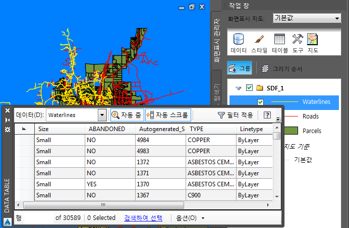

이 학습에서는 작성한 피쳐 클래스를 검사합니다. 데이터 테이블에서 속성 데이터를 볼 수 있습니다. 그런 다음 스키마 편집기를 사용하여 피쳐 클래스 특성을 추가합니다.
이 연습에서는 연습 2: 새 SDF 데이터에 연결에서 수정한 지도를 사용합니다.
속성 데이터를 검사하려면
이 예에서 데이터 테이블은 윈도우 가장자리에서 밖으로 끌어서 고정해제되었습니다.
송수관에 해당하는 객체 데이터와 일반 특성이 데이터 테이블에 나타납니다.
.COLOR 특성은 새 Size 특성으로 변환되었습니다.
튜토리얼을 계속 보려면 연습 4: 특성 추가로 이동합니다.
