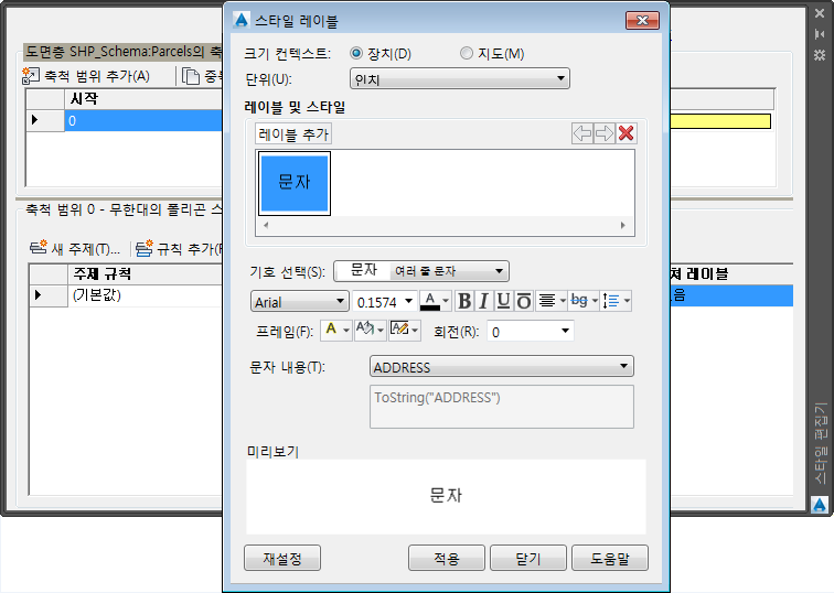

이 연습에서는 스타일 편집기를 사용하여 구획에 레이블을 추가합니다.

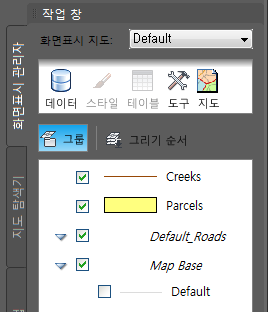

화면표시 관리자 탭에는 현재 지도의 도면층이 표시됩니다.
구획 도면층을 클릭한 다음 스타일을 클릭합니다.
피쳐 레이블 아래에 있는 셀을 클릭합니다. 레이블에 표시할 특성과 몇 가지 스타일 지정 옵션을 설정합니다.
레이블은 지도에서 구획에 도로 번호를 표시합니다.
