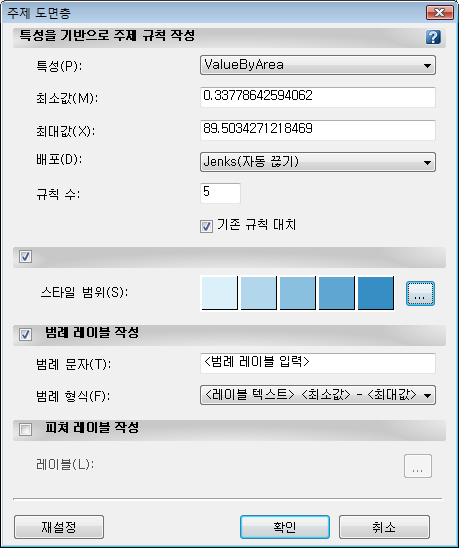

  1. 화면표시 관리자에서 구획 도면층을 선택하고 스타일을 클릭합니다.
  2. 스타일 편집기에서 새 주제를 클릭합니다.
  3. 주제 폴리곤 대화상자의 특성에서 ValueByArea를 선택합니다.
  4. 분산에서 Jenks(자동 끊기)를 선택합니다.
    Jenks 분산 방법은 피쳐의 자동 끊기 지점에서 피쳐 범위를 그룹화하여 비슷한 값을 가진 피쳐끼리 모읍니다. 이 방법은 임의의 끊기 점을 작성하기 보다는 데이터의 자동 그룹화 항목을 보여줍니다.
  5. 폴리곤 주제 지정 아래의 스타일 범위 옆에 있는 을 클릭하고 채우기 색상 범위를 두 가지 색상으로 설정합니다.
    • 스타일의 채우기 요소(기호 및 스타일에서 맨 아래 요소)를 선택합니다.
    • 채우기 색상에서 선택한 각 색상에 대해 아래쪽 화살표를 클릭하고 두 개의 새 색상을 선택합니다.
    스타일 범위는 지정한 두 색상 사이의 그라데이션입니다.
  6. 확인을 두 번 클릭하여 스타일 편집기로 돌아갑니다.
