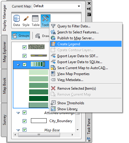

  2. 작업 창 에서 화면표시 관리자 로 전환합니다.
  3. 구획 도면층을 마우스 오른쪽 버튼으로 클릭하고 범위로 줌을 클릭합니다.
  4. 모든 주제 항목을 표시하려면 구획 도면층을 확장합니다.
  5. 도구범례 작성을 클릭합니다.
    화면표시 관리자에서 도구 메뉴를 사용하여 범례를 작성합니다.
  6. 지도에서 범례를 삽입하기 위한 빈 영역을 찾습니다.
  7. 범례를 나타낼 위치를 클릭합니다.
    화면표시 관리자 에 나열된 각 도면층이 식별 색상과 함께 자동으로 범례에 표시됩니다. 항목은 화면표시 관리자에 나타나는 순서대로 나열됩니다.
