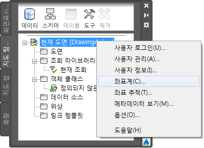

새 지도에 좌표계를 지정합니다.
작업 창
을
지도 탐색기
로 전환합니다.
현재 도면
항목을 마우스 오른쪽 버튼으로 클릭하고
좌표계
를 클릭합니다.
CA-I 좌표계를 지정합니다.
지도 탐색기
에서 새 지도에 대한 좌표계를 설정합니다.
