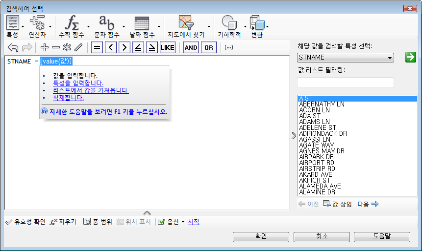

  3. 윈도우의 맨 아래에 있는 검색하여 선택을 클릭합니다.
  4. 검색하여 선택 윈도우에서 특성을 클릭하고 STNAME을 선택합니다.
  5. 도구줄에 있는 등호 부호(=)를 클릭합니다.
  6. "값"이라는 문자에 커서를 놓습니다.
  7. 표시되는 툴팁에서 리스트에서 값 가져오기를 클릭합니다.
  8. 특성 리스트에서 STNAME 옆의 녹색 화살표를 클릭하면 구획 피쳐의 차도 이름을 볼 수 있습니다.
    특성 리스트는 초록색 화살표를 클릭하면 채워지며, 선택하는 특성이 선택된 값을 대치합니다.
  9. 안티구아 차도를 클릭한 다음 값 삽입을 클릭합니다.
    안티구아가 리스트에 없으면 다음을 클릭합니다.
  10. 윈도우 맨 아래에 있는 유효성 확인을 클릭하여 표현식이 유효한지 확인합니다.
  11. "표현식이 유효합니다."라는 메시지가 나타나면 확인을 클릭합니다.
    데이터 테이블에서 안티구아 차도의 구획 항목이 강조됩니다. 지도가 해당 차도로 줌되고, 구획 또한 지도에서 선택됩니다.
