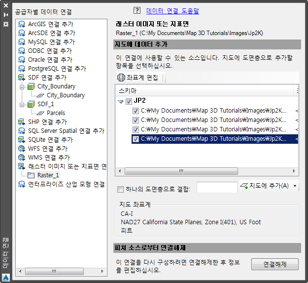

데이터에 연결을 클릭합니다. 폴더에는 여러 개의 JPEG 2000 파일이 포함되어 있으며 각 파일은 레딩시의 작은 지역에 관련된 파일입니다. 여러 항목이 있지만 모두 필요하지는 않을 수 있기 때문에 항목이 자동으로 선택되지는 않습니다.
폴더에 여러 이미지가 포함되어 있는 경우 원하는 이미지를 선택합니다.
이제 모든 이미지에서 CA-I가 좌표계로 나타납니다.
