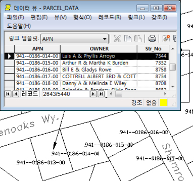

데이터 테이블을 사용하여 지도의 특정 피쳐에 대한 데이터를 강조합니다. AutoCAD Map 3D에서는 공간 데이터와 속성 데이터 간에 링크가 유지되므로, 속성 데이터를 업데이트하면 업데이트 내용이 도면에 동적으로 반영됩니다.
데이터 테이블에는 피쳐의 속성 데이터 및 지오메트리가 표시됩니다. 피쳐 소스의 데이터를 기준으로 피쳐를 검색하고 주제를 작성할 수 있습니다.
속성 데이터를 도면 객체에 링크하려면 데이터베이스를 현재 지도에 부착합니다. 그런 다음 링크 템플릿을 사용하여 데이터를 객체에 연결합니다.
도면 객체에 속성 데이터를 링크한 다음 테이블에서 링크된 데이터를 선택하여 지도에서 객체를 강조합니다.

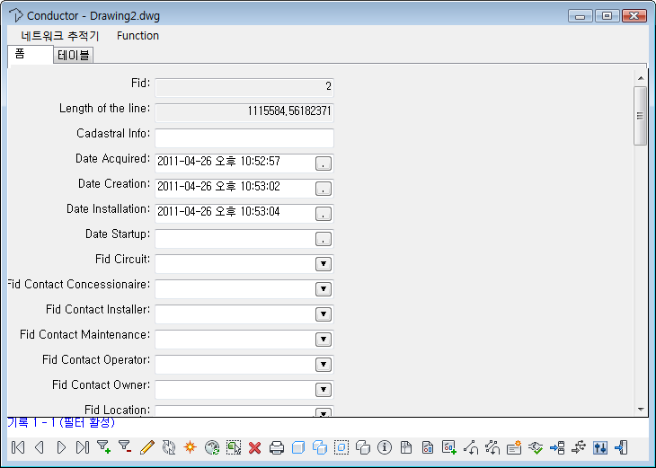

피쳐 클래스 양식에서 임의의 개별 피쳐를 선택하면 해당 피쳐의 속성이 표시됩니다. 정보를 업데이트하면 해당 양식뿐만 아니라 데이터 테이블에서도 변경사항을 확인할 수 있습니다.
양식에는 단일 피쳐에 대한 속성 정보가 표시됩니다.
